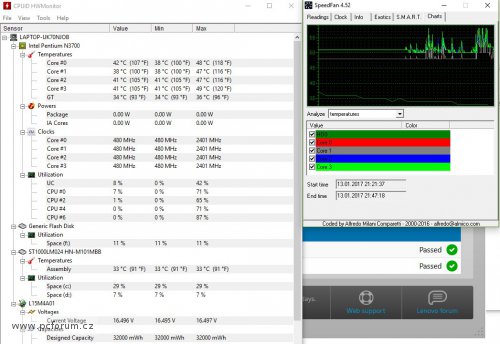

Dále postrádám teploty v ntb při zamrznutí, výsledek testu HDD a RAM (viz reakce v nabouraném vláknu) a podrobnější popis situace při zamrznutí.

Aktuální teploty přikládám, při zmrznutí zatím změřeno nemám. Co se týče testu HDD, přiložím v další reakci. Výsledek testu RAM je v textové podobě, což sem přiložit nejde, jestli jsem to pochopil správně.

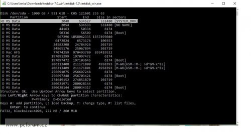

HDD

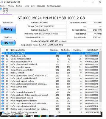

Ten test HDD vcelku nic nevypovídá. Stáhni si Crystal Disk Info a dej sem z něj log.

Díky za tipy. Přikládám výsledky Crystalu.
