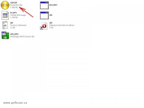

Goldmemory se mi nechce na w10 rozběhnout.
15.11.2015 12:38
GM běží nezávisle na systému. Vypálíš ISO a nabootuješ.
