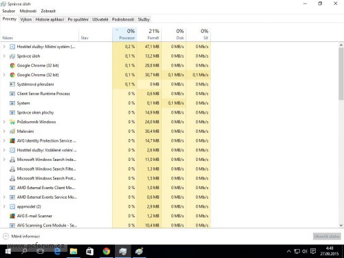

27.09.2015 11:51 příspěvků:17 | chladič sedí dobře jen když se na něj šáhne po velke zatěži je vařící jak když se šáhne na rozpalenej sporák prach ten jsem dělal u tohodle problemu jako první takže prachem to nebude a a tady je screen spravce uloh |

27.09.2015 16:07 příspěvků:2 090 | Ten screen je k ničemu, protože je bez zátěže. Jsme na českém fóru, tak laskavě pište česky, a to i s interpunkcí. Toleruji i dobrou slovenčinu, na dotazy, kterým kvůli absenci češtiny nerozumím, neodpovídám. |
