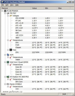

Stáhni si HWMonitor a vlož sem screen teplot v zátěži.
Co se "chlazení" týká - jaké chlazení máš na mysli? Větrák/y v bedně nebo chladič s větrákem na CPU?

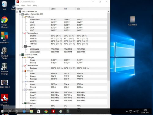

tu máš dal už nemohu zajít ale došlo by to určitě tak na 60
27.09.2015 09:52
Vypadá to, že na CPU je uvolněný chladič, nebo vypíná větrák apod. Teploty vysoké. Zkontroluj to.
