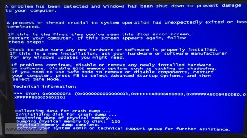

Sranda byla, že když jsem ten vir zkusil odstranit sám v "safe režimu", tak po ukončení procesu v task manageru se mi okamžitě vypl celý pc a vyskočilo mi tam tohle okno. S tím jsem se ještě nesetkal, jak je ten virus chráněný.

A to csrss.exe to je teda normální "program" od Windowsu? Když jsem se ho ale pokoušel ukončt tak mi to hodilo chybu. A ta chyba, která se mi zobrazila je přesně ta, co se zobrazuje při viru.

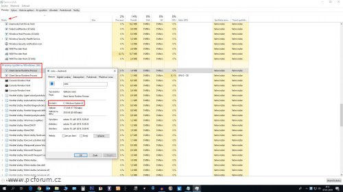

Proces csrss.exe nemůžete deaktivovat, protože je to zásadní součást systému Windows. Ve správci úloh se může zobrazovat několikrát. Může se stát, že se nějaký vir schová za tento název. Legitimní soubor csrss.exe je umístěn v adresáři C: Windows system32 ve vašem systému. Chcete-li ověřit, že je to skutečný proces Runtime klienta, můžete na něj kliknout pravým tlačítkem myši v nástroji Správce úloh a vybrat "Otevřít umístění souboru".
Průzkumník souborů nebo Průzkumník Windows by se měli otevřít adresáři C: Windows System32 obsahujícím csrss. exe.
Pokud je soubor csrss.exe v libovolném jiném adresáři, je to problém. Některé programy se skrývá jako csrss.exe, aby se zabránilo podezření.
Pokud uvidíte soubor csrss.exe v nesprávném adresáři, měl byste spustit skenování systému pomocí antivirového nástroje. Zkontroluje počítač, zda má malware a odstraní vše, co najde.
