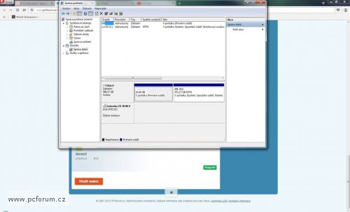

13.07.2015 20:08 příspěvků:4 | Dobrý večer Věřím, že společně tento problém vyřešíme. Takže: Mám Window 7 64bit --> Nemám žádné CDčko se systémem ale mám Skrytý oddíl.[img]http://i61.tinypic.com/330aayw.jpg[/img] Jak vidíte, je v pořádku. Dále bych řekl, že problém je na notebooku od výrobce Asus. Teď co mám za problém. Loni, jsem si dělal na notebooku tovární nastavení. Počítač sem prostě hodil do základu, jako když sem ho koupil. Bylo to z důvodu, že byl přeplácaný. Letos, mi to moc nevyšlo s čistotou, tak sem to chtěl udělat znova. Chci prostě hodit do továrního nastavení. Nechci žádné čističe na to co tu nechci. Snažil sem se dnes dát počítač do továrního nastavení ale nejde to. Spustím PC ---> Zmáčknu F8 ---> Dám Enter --> Naběhne CMD příkaz. řádek, ten odkřížkuju protože se tam nic neděje. (hodinu sem to měl a nic, jen černo) ---> a pak vyberu jazyk, že souhlasím s podmínkama a poslední nabídka je jak to chci. Jestli chci udělat jenom Disk C, nebo to rozdělit do C a D a nebo jestli to chci mít jen ve skrytém oddílu. Žádná možnost nejde. Klikni na C+D ukáže se CMD řádek, že to pracuje a pak další a další, jak to pracuje až nakonec ERROR. A popořadě jak to jde, než je chyba: [img]http://i59.tinypic.com/msj7zq.jpg[/img] [img]http://i60.tinypic.com/2i6ia81.jpg[/img] [img]http://i59.tinypic.com/rw42sn.jpg[/img] vážně už nevím co dělat :'( Ještě dodám, že PC stále funguje. Nic se s tím nestalo. po restartu zase běží ale nejde to tovární nastavení.. |

15.07.2015 15:58 příspěvků:4 972 | Divný, tohle vždycky na originálním systému zabere. Dej sem screen ze Správy disků. Vážení tazatelé, je-li to možné pak prosím piště česky, slovensky a používejte interpunkce.
21.07.2015 11:28 příspěvků:4 | http://postimg.org/image/lro68bun1/ Omlouvám se za pozdější reakci, měl sem nějaké věci k řešení mimo pc. |
21.07.2015 11:31 příspěvků:4 972 | Dej sem, znamená dej SEM ten screen. Vážení tazatelé, je-li to možné pak prosím piště česky, slovensky a používejte interpunkce.
21.07.2015 12:44 příspěvků:1 873 | Nalejme si čistého vína. Nebylo to tedy tak, že jsi na nějaký původní systém nainstaloval vloni jiný a teď jsi se chtěl k tomu původnímu vrátit? Pokud ignoruješ diakritiku - spisovnou češtinu, může někdo ignorovat tvůj příspěvek. |
21.07.2015 14:53 příspěvků:4 972 | Tady to rozhodně obnovováno nebylo a jsou tedy 2 možnosti. Klasická čistá instalace a pak instalace ovladačů a ostatních fičůr, nebo si u Asusu koupit za ? 5 - 700,- recovery DVD se systémem. Vážení tazatelé, je-li to možné pak prosím piště česky, slovensky a používejte interpunkce.
