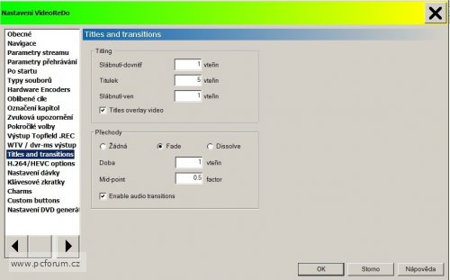

Zdravím.
Jak ostatním funguje funkce Fade In / Out? Fade In je už v pohodě (v minulé ještě neé), ale Fade Out se stále při stmívačce obraz rozpadá.
Verze poslední - VRDTVS-6-4-92-801a
Díky.

06.09.2019 01:00
příspěvků:65
Nástroje - Možnosti - Titles and transitions - přepnout na Fade. No a přídá na začátek a na konec rozstmívačku a stmívačku. Včetně zvuku.

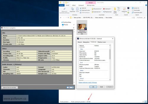

mám problém ve verzi 6.60.2.803, když chci vystřihnout část nahrávky SD HEVC s rozlišením 960x540 ve formátu .TSV (nahráno DVB-T2), uloží se soubor s velikostí 0 bajtů ( předtím se zobrazí klasicky dialogové okno: rychlé kopírování snímků apod.) a vrátí mě to zpět do editačního okna programu, při stříhání fullhd videa s rozlišením 1920x1080 vše proběhne v pořádku.
P.S. vyzkoušeno na win7 a win10 professional.
Co mám v nastavení změnit, popř. je to chyba verze 6.60.2.803?, zkoušel jsem beta verzi 6.60.3.804 ani tady jsem neuspěl :-(.
Díky za reakci, případnou pomoc.

příspěvků:10
Zkoušel jsem jak beta verzi tak placenou 6.60.2.803 a problém přetrvával i v beta verzi 6.60.2.804, rovněž jsem přejmenoval soubor a uložil do nové složky pravda na totožný disk jako originál.
Možná nemám dostatečně výkonný comp, ale to nevysvětluje proč fullhd nahrávka jde uložit a SD nahrávka TV NOVA 540p nelze (střih byl dlouhý cca. 6 vteřin) ostatní komerční SD stanice jsem editovat nezkoušel...
Pozoruhodné bylo, že celá nahrávka uložit šla
pod nástrojem fix stream, někdy se uložila
jen část vybraného střihu...

07.10.2019 11:32
příspěvků:10
přes víkend jsem experimentoval načež jsem došel k překvapivému výsledku programy SD HEVC 540p lze stříhat pokud jsou nahraný s přechodové sítě 12 (ČRA) naopak nahraný program s přechodové sítě 13 (Digital Broadcasting) stříhat nelze, může mi někdo tuto informaci potvrdit nebo naopak vyvrátit editací nahrávky programu ze zmiňované PS13 (mediainfo cca. stejné jako u PS12)
