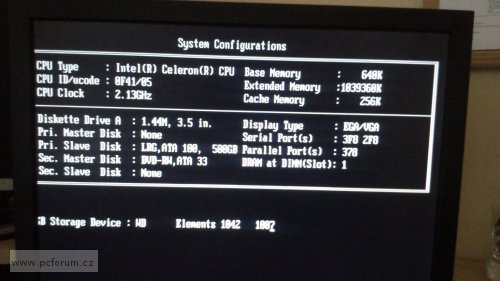

nejsem žádný počítačový expert, proto se obracím sem. Má babička (ano, je uživatelkou pc :-D ) mě požádala, zda bych jí něco neudělal s počítačem, který se jí strašně zpomalil. Má originál WinXP home, a tak jsem počítač přeinstaloval - zatím žádný problém. Začal jsem instalovat programy, ovladače atd. a po chvíli se mi pc restartoval a po znovuzapnutí pc se objevila tabulka system configuration nebo něco takového. Tam byl uveden typ procesoru, nějaké další info o něm a pak prim. master a slave disk sec. master a slave disk, display type, serial port...a také DRAM at DIMM (slot): 1. Pod tou jedničkou blikalo podtržítko a nešlo nic dělat, jedině restart zase. Opět jsem pokračoval v instalacích a zase se to stalo. Pak už se mi restartoval třeba hned dvakrát za sebou aniž bych něco stihl udělat (už bez té tabulky).

Tak jsem zkusil instalovat chrome a stejně jako včera ke konci instalace restart. Měl jsem k tomu připojený exterák a po restartu opět tabulka
07.08.2013 06:43
příspěvků:27
předtím se objevovala tabulka bez posledního řádku a ten kurzor blikal pod jedničkou u toho DRAM. Ten poslední řádek souvisí s tím exterákem že ano?

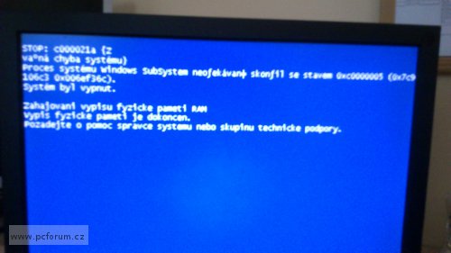

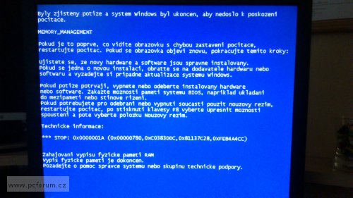

07.08.2013 10:45
příspěvků:27
poté nějakou hodinku bez problému, pak tato obrazovka. Dalo by se už zjistit čím by to mohlo být?
07.08.2013 10:49
Zkus to projet memtest+
jinak, nedela ti to treba problemy po nainstalovani driveru na grafiku?

07.08.2013 10:59
příspěvků:27
memtest has detected that your computer cannot accurately store data in ram, you need to fix this
07.08.2013 11:20
to znaci spatnou pamet - zkus tam dat jen jednu a tu druhou tam nedavat.
07.08.2013 11:25
příspěvků:27
vyndavám jí, dělá tam neplechu, zkusím do třetice reinstall, ale co pak s těma driverama na desku, graf, zvuk?
07.08.2013 11:46
nemusíš nic přeinstalovávat. Teda pokud se ti instalace podařila dokončit (předpokládám, že ano).
