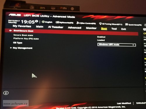

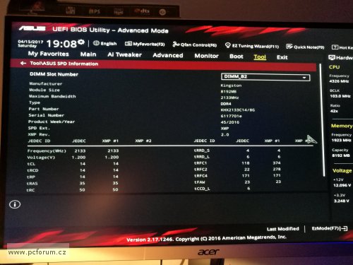

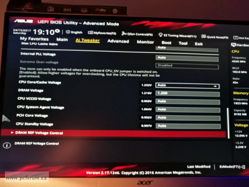

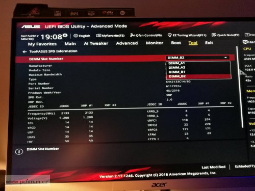

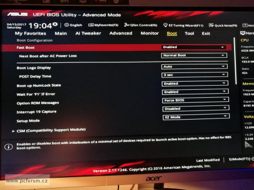

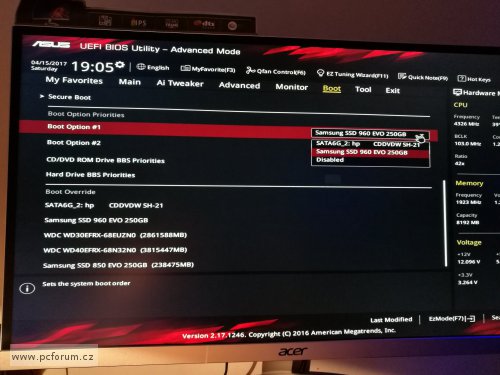

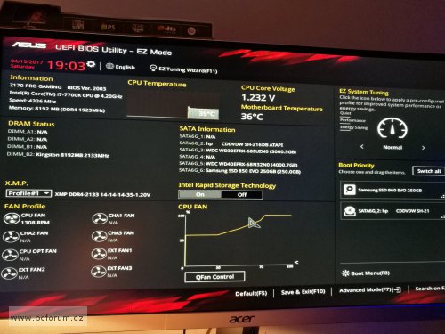

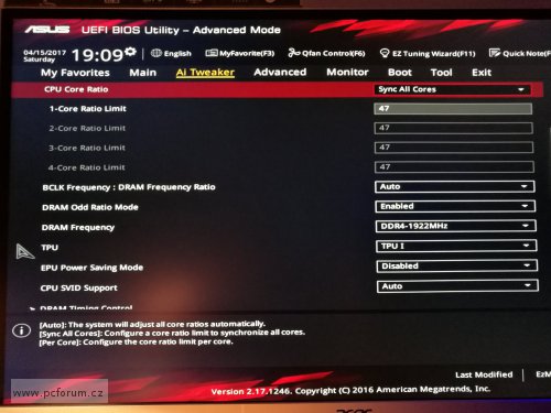

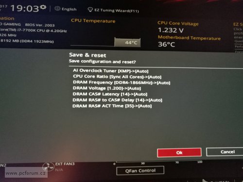

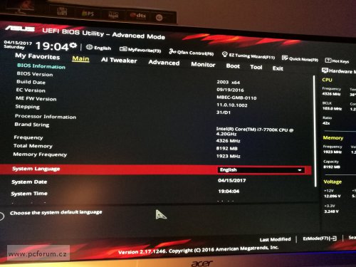

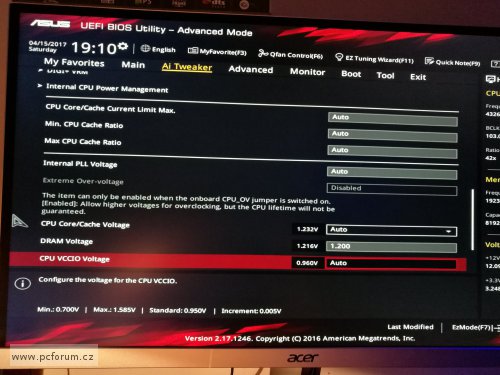

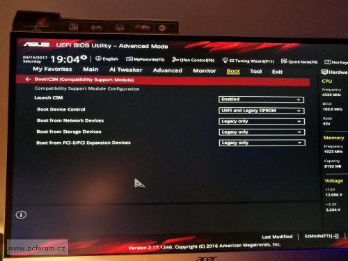

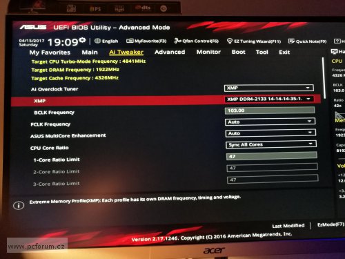

15.04.2017 19:31 příspěvků:28 | fotky biosu http://imgur.com/X5tus5P http://imgur.com/lU5XdM8 http://imgur.com/8Q4ajoJ http://imgur.com/LyWRnhy http://imgur.com/u9DskQl http://imgur.com/ynABfGH http://imgur.com/ncZ9stP http://imgur.com/7O4gTzp http://imgur.com/YyOgxQU http://imgur.com/dsgcgiM http://imgur.com/UCl3Ekx http://imgur.com/1DhHqCl http://imgur.com/7F29fZZ pc ide len mi nejde 1 ramka a urcite nemam bios dobre ponastavovany ak mi pomozete budem vam dakovat |

16.04.2017 05:20 příspěvků:2 090 | Projel jsem to a v BIOSu zřejmě chyba není. Zkus prostřídat RAMky mezi sebou a zjistit, zda nejde stále stejná 1 RAMka nebo každá RAMka ve stále stejném slotu. Na screenu je jen jedna RAMka, ta ve slotu B2. To je ta co údajně nejde? A jak vlastně víš, že jedna RAMka nejde. Základem je situaci podrobně popsat, tak to prosím podrobně popiš. Jsme na českém fóru, tak laskavě pište česky, a to i s interpunkcí. Toleruji i dobrou slovenčinu, na dotazy, kterým kvůli absenci češtiny nerozumím, neodpovídám. |
16.04.2017 08:39 příspěvků:28 | Kupoval som si Kingston 16GB KIT DDR4 SDRAM 2133MHz CL14 HyperX Fury Black Series zo zaciatku isli obe len tu 1 mi neukazovalo tak som to skusil poprehadzovat ale potom uz sa mi uz system nespustil x som to prehadzoval no nepomohlo to tak tam mam teraz iba 1 8gb z toho kitu na dimm b2 a pc sa normalne spusti bez problemov..viem to preto lebo ked ju vlozim taksa system nespusti a je jedno do ktoreho slotu ju dam :/ |
16.04.2017 09:52 příspěvků:2 090 | Jestli tvému vysvětlení dobře rozumím, tak ta paměť bude vadná. Ještě se podívej do Návodu k obsluze ZD, kde bude postup osazování pamětí do slotů, jestli tam někde neděláš chybu. Jen jsem se od tebe srozumitelně nedozvěděl jedno: Když tu RAMku, se kterou PC běží, vyndáš a místo ní dáš tu druhou, předpokládám správně, že PC nenaběhne? Jsme na českém fóru, tak laskavě pište česky, a to i s interpunkcí. Toleruji i dobrou slovenčinu, na dotazy, kterým kvůli absenci češtiny nerozumím, neodpovídám. |
16.04.2017 12:15 příspěvků:28 | nie nejde spustit system... tak asi je ramka ko ale uz som si objednal tu istu samostatne 8gb myslis ze bude problem snou ? |
