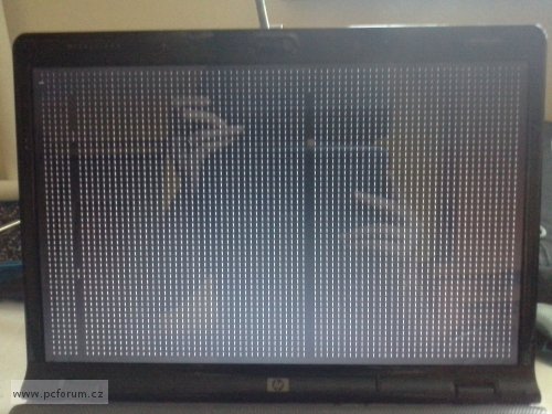

Asi 3x po sobě mi spadnul počítač (bez ohledu na právě zapnutou aplikaci) a zobrazovala se modra obrazovka s chybovým hlášením. Vzhledem k tomu, že už měl něco za sebou, zkusila jsem nejdříve jen obnovu dat k určitému datu, ale nic, vždycky to spadlo.
Při obnově na tovarni nastaveni se mi zobrazilo tohle.. :-( Přikládám, takže jsem začala od nuly, v Biosu jsem nechala zkontrolovat hardisk i paměť -chybová hláška # 10008 Replace your hardisck, fajn, vymazala jsem ho komplet, že přihodím Vistu na Xp, instalace z CD Ok, jakmile se zvolí pokračování z HDD tak hotovo..
Může to být fakt jen hardisk nebo ještě něco - grafikou počínaje a monitorem konče? Zase si říkám, že by to byla fakt smůla, aby to kikslo naráz... :-) Stalo se to někomu?

A tohle mam misto instalace windows... :-)

podle vzhledu víka hádám, že jde o HP 6000 nebo 9000 sérii.
U techto modelů grafika odcházela běžně. Pokud by to bylo diskem, dostala by jste se do BIOSu.

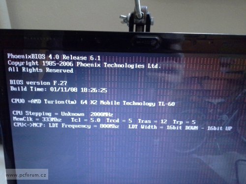

Do Biosu se dostanu, ale ta grafika je divná, všude jsou pruhy, nevyfotila jsem přímo Bios, ale vstup... :-)

Může být povytažený kabel od displeje, ale bojím se, že je to na reball (rekuličkování) Grafiky. Stojí to asi dva až tři tisíce a notebook vydrží tak rok a pak znovu ://

Díky za radu, zkusím "přitáhnout" kablík a uvidíme, jinak totiž dle mého názoru nemá smysl investovat ani do hardisku, ale radši do nového PC... :-)
22.10.2013 19:26
Takže kablíkem to nebude, všechno OK, ale už se ani na x pokusů nedostanu ani do Biosu, takže je to bohužel jasné.. :-( Díky za rady a dalším uživatelům HPček přeju ať jim šlapou líp.. :-)
