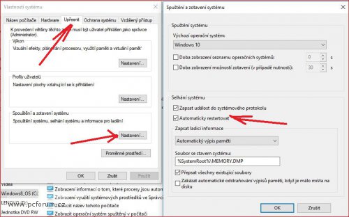

09.01.2016 11:57 příspěvků:4 972 | Tady jsem našel jak zakázat automatický restart u W10. Nic se nemusí mačkat, je to přímo v nastavení systému. Odškrtni ten restart. ![]() Vážení tazatelé, je-li to možné pak prosím piště česky, slovensky a používejte interpunkce.

11.01.2016 15:11 příspěvků:4 972 | Nejásej, jenom si zakázal restart a ta závada asi není tak významná, aby to nespadlo do BSOD. Ale jistě tam nějaká chyba je. Uvidíš časem. Vážení tazatelé, je-li to možné pak prosím piště česky, slovensky a používejte interpunkce.
