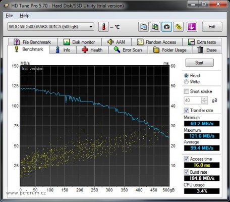

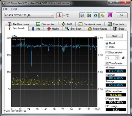

13.08.2017 15:05
příspěvků:33
Zkoušel jsem rychlost obou disků přes Hd Tune,dám sem screenshot jestli to nejak pomuže:/
1.Sata Disk 120 Gb
13.08.2017 15:05
příspěvků:33
2.HDD 500 Gb
13.08.2017 15:16
Nepomůže, pomůže jen pomalý Error Scan, proč se ti všechno ku.va musí psát dvakrát?
