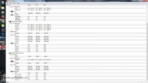

A taky by neškodilo si stáhnout HWMonitor a vložit sem screen teplot při zátěži.

Tady je screen z toho HW monitoru

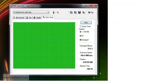

Zkus ještě http://www.slunecnice.cz/sw/hd-tune/ a pomalý error scan.

Tady je ten error scan:
28.01.2016 17:42
Tak tomu HDD fakt nerozumím.

Otevři v tom HDTune ještě záložku Health a vlož sem screen.
28.01.2016 17:47
příspěvků:16
Ta záložka health je prázdná :/
28.01.2016 17:48
Ten disk je nejspíš v háji. Zkus ještě jednou CDI

28.01.2016 17:56
Ten HDD není v pořádku. HDTune sice zkontroluje sektory, ale podle mě není schopný načíst jmenovku disku, takže není schopen zjistit SMART stav.
Ještě poslední zoufalý pokus o zjištění SMARTu: Stáhnout Speedfan, otevřít záložku S.M.A.R.T., načíst disk a spustit "Perform an in-depth...atd". V internetovém prohlížeči se Ti otevře okno s hodnocením SMART stavu - tedy snad.
