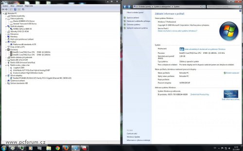

na pc (podle printskrínu) nainstalován W7 profesional (formát disku) s licencí od dcery studující VUT se děje nepravidelně toto :
buď je to po načtení systému nebo po instalaci aktualizaci systemu nebo i po dlouhe nečinnosti pc přestane fungovat spodní lišta.Na ploše se dá dvojklikem spustit cokoli,ale poté už to nereaguje,nejde to dát dolu na lištu,přepnout,nic.Jen se to prostě spustí.A pokud to není přes celou plochu,dá se spustit další dvojklikem,otevře se třeba průzkumník W ale pak už taky nereaguje.Na spodní liště nefunguje nic.Ani tlačítko start,hodiny-kalendář,prostě lišta je mrtvá.
Toto fšechno opraví postup :
ctrl alt delete - spustit správce úloh,tlačítko zareaguje ale až na druhé kliknutí.
Pak už pc funguje normálně po celou dobu.
Nenašel jsem žádnou pravidelnost proč a gdy se tak děje.
Je to "zánovní" pc pro taťky (75) gdyby to bylo pro mě tak na to prdím,ale mu to budu těžko vysvětlovat co a jak.Chcu mu ho dát fcajku.Používá ho jen na net,nějaký videa jutube a pouští si muziku.
Jestli tam prostě usíná nějakej proces kterej spráce úloh opět vzbudí,nevím.
Pokud poradíte budu rád.Jo a přeinstalace nepomohla.
Díkec fšem za rady.

tak ste si kluci pokecali, teď zkuste poradit. W7profesional je stažen přímo z Microsoft store. Včera stažen znovu, znovu čistá instalace a pořád stejná chyba

fšechno už je vyřešeno a opraveno s pomocí Mikrosoft podpory.
Závada byla v obyčejné bezdrátové myši,která to způsobovala svým přepínáním do úsporného režimu.
Takže děkuji fšem za reakce a rady a těším se něgdy příště.
