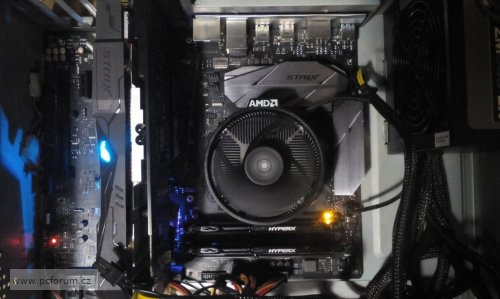

vše jsem poskládal, namontoval do casy a zapojil. Nepříjemná situace nastala ve chvíli, kdy jsem PC zapnul. Roztočily se ventilátory a tím to haslo, obrazovka zůstala černá a základovka nevydávala žádný zvukový signál oznamující chybu (což by podle manuálu dělat měla). Po přečtení informací o desce na webu asusu jsem se dozvěděl, že na ni jsou LEDky oznamující chyby komponent (nic víc k tomu však napsané nebylo) a všiml jsem si, že jedna oranžová svítí hned po zapnutí zdroje u konektorů pro hard disky a jedna žlutá se rozsvítí u RAMek hned po spuštění PC.
Poradíte mi někdo co je špatně?

Napadlo mě, že by mohla být třeba vadná jedna z RAMek, tak jsem je zkoušel zvlášť a v různém zapojení. Deska má integrovaný grafický čip, ale jak je z fotky vidět, zapojil jsem tam svou vlastní grafiku - Asus RX 470. Ale zkoušel jsem monitor zapojit i do HDMI na základní desce, kdyby byla defaultně nastavená na tu integrovanou. Ale zase, neměla by deska v případě chyby pípat?

Tak jsem tedy do PC dal jednu RAMku, vyndal grafickou kartu a monitor zapojil do HDMI výstupu. Na Facebooku jsem se od asusu dozvěděl, že základovka integrovaný pípák nemá, tak jsem ho vyraboval z PC svého bratra. Dále mi stejně jako vy doporučili zapojit jen jednu RAMku a nechat ho chvíli jet. Ani po několika minutách se však nic nedělo, základovka ani přes zapojený pípák žádné zvuky nevydávala a stále svítily dvě LEDky - u oranžové je napsané SB PWR a u žluté DRAM. Podle strýčka Google je svítící dioda SB PWR v pořádku, indikuje napájení, ale dioda DRAM znamená problémy s RAM. Je možné, že jsem třeba koupil nekompatibilní RAMky, nebo je prostě základovka mrtvá?
Koupil jsem dvě tyto RAMky: https://pameti.heureka.cz/kingston-ddr4-8gb-2666mhz-cl15-hx426c15fb-8/specifikace/#section
Myslím si, že je velmi nepravděpodobné že by byly obě vadné.

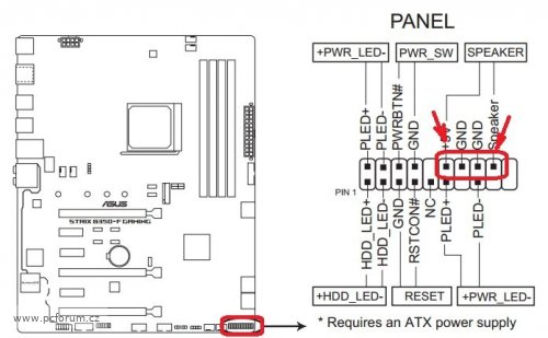

09.08.2017 21:14
Téměř stoprocentně???
Takhle? :
09.08.2017 21:19
příspěvků:15
Ano, přesně takhle
09.08.2017 21:23
Tak je pro tvou desku nevhodný nebo vadný. Může být velký rozdíl v impedanci a už to nepůjde. Ale pípák nech být, podstatné je, že závada je na světě a víš, za jaké RAMky ty tvoje vyměnit.
