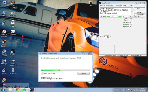

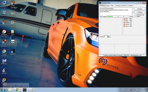

Zdravim panove potrebuju poradit mam problemy s notebokem zniceho nic se vypne nekdy vydrzi treba hodinu a nic a nekdy se za 1hodinu vypne treba trikrat nootebook ma nainstalovany windows 7 cisty a byl tedka kompletne vycisteny takze prachem to neni co by to mohlo byt dal malo teplovodive pasty? zde prikladam fotku speed fanu(teploty jsou za pouzivani internetu atd zadne narocne hry nebo aplikace ) ohledne teplot treba mi nekdo poradi diky moc
jinak nazev notebooku Toshiba Satellite U500-1E6

Je to jisté, že byl kompletně vyčištěný?? Ty teploty bez zátěže o tom moc nesvědčí.
Teplovodivou pastou to nebude, její vliv na chlazení se obecně velmi přeceňuje, spíše bych zkontroloval usazení chladiče CPU a to, zda se vůbec točí ventilátor CPU. Pokud je obojí v pořádku, tak to vyčištění vedlo nejspíš k "přicpání" cest chladicího vzduchu a je třeba to ještě jednou zkontrolovat a opravdu pořádně vyčistit!

delato i na baterku i na zdroj a byl vycisteny na 100procent vcera jsem to delal ja osobne a nezbylo tam ani smitko
znovu pridavam foto teplot bohuzel stari nevim ale zadna novinka to neni a baterka tam sice je ale je ko vydrzi tak 5min max nekdy ani to ne
toshiba satellite u500-1e
mel jsem ho rozebrany a a instaloval jsem system zezacatku se sice netocil ale pak pri instalaci bezel
jo tady tyto teploty jsou kdyz byl zapnuty vetracek pod notebookem

Tak budeš asi mít upchani cladící rury. Jakej máš ventilátor?

Ale može to byť aj vysokým prehrievaním.

Že se to přehřívá, je jasné hned z prvního dotazu (obrázku) tazatele
Ventilátor má nejspíš původní a pokud je funkční, nevidím důvod ke Tvé otázce.
Pro tazatele: Teploty s chladicí podložkou jsou výrazně jiné, což svědčí o závadě vlastního chlazení notebooku. Točí se vůbec ten ventilátor CPU?
