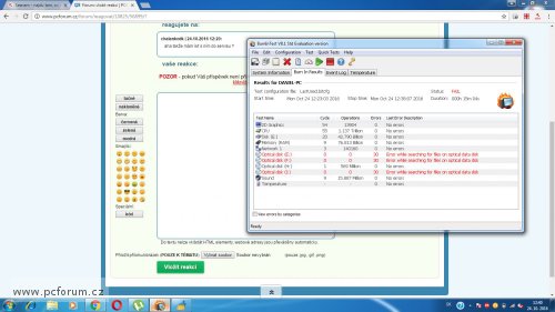

skúšal som to cez iný program tu je foto :-) https://scontent-amt2-1.xx.fbcdn.net/v/t35.0-12/14795961_1133145140055026_869492748_o.png?oh=5c1245652f7c7205626742cc9550bad0&oe=580D598E

Tam je zajímavá pouze informace, ohledně počtu dosažení prahu
přehřátí během testu 310 x !!!

a to je dobréé či zlé ? :O.....to neznáme zariadenie je akýsi usb slot....nie tá druhá grafika tam neni :/

Vzhledem k tomu, že přehrátí by mělo být 0 x, je 310 x nedobrá známka stavu zařízení.

ten predtým test som robil ešte pred doinštalovaní ostatných ovládačov a teraz som ho robil znova a hodilo 0x..
