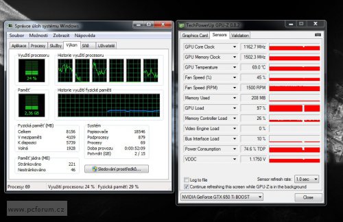

Zdravím mám problém a opravdu nevím jak jej vyřešit...mam grafickou kartu GTX650Ti BOOST ..problem je v tom že ... jsem na netu nic nedělám a karta má 70 stupnu páli jako čert..žadne hry v pozadí nic vše vypnuto ...je jakoby v zátěží ale přitom nic nedělam..když restartuju pc tak funguje cca 5 minut normalne teploty 30-35 a pri hrani max 50-60 ..ale pak to opet najede a karta bezi jak kdybych hral snad tu nejnarocnejsi hru ...nemuzu nic hrat vse se pak seka ..nevím si rady jak se tohodle zbavit :/
P.S přikládam screen z GPU-Z..a cpu taky občas jede na 50 % v nic nedelani
CPU:AMD FX 6300
GPU:GTX650Ti Boost 2GB

z tvého popisu je možné, že ti vytěžuje GK nějaká havět. Zkusil bych si se podívat po zmíněné době vytížení na screen procesů přes aplikaci Process Explorer a případně otestovat proti malwaru. ( Malwarebytes Antimalware a Adwcleaner).

ahoj zatim jsem to pročistil antivirem našlo mi to nějaky vir a to zrovna v cracku od GTA 5 ..ale pochybuji že by to bylo ono protož poprve co jsem hral gta tak to nedělalo až po par dnech ...:/ a ted mam grafika 31 stupnu :-)

tak stahnul jsem oba dva všechno vyčištěno byl tam nějaky trojan ...a ten mi dělal paseku když jsem ho ukončil v procesech tak grafika přestala vařit..vše jsem smaznul tak snad se to vymazalo a nedřepí mi to pořad v kompu :/ ted dělam ještě jednou sken pro kontrolu
