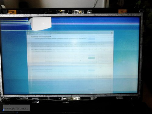

Zdravím všechny na fóru,
potřeboval bych od vás poradit o jakou vadu u mého ntb se jedná.
Obraz je nestálý, zdvojený, bliká, objevují se podélné pruhy. Jde o poruchu invertoru nebo vadné cfl trubice,či grafický adaptér?
Na displayi je evidentně promáčklá oblast vlevo nahoře, předpokládám, že to nemá vliv.
Myslíte, že výměnou displayie se problém odstraní, či je tu možnost závady na dalších komponentech?
Děkuju všem za případné rady.

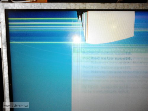

Detail displayie. Pruhy se objevují náhodně po celé ploše.
28.09.2015 13:09
Na 99% vada displeje (jeho elektroniky) i vzhledem k popsanému poškození.
"Jde o poruchu invertoru nebo vadné cfl trubice,či grafického adaptéru?" - na 99% jsou uvedené komponenty zdravé, to jedno procento nechávám na blikání, které by mohlo ukazovat na končící trubice.
"Myslíte, že výměnou displayie se problém odstraní, či je tu možnost závady na dalších komponentech?" - co si myslím už jsem vlastně uvedl , vzhledem k totální absenci informací o stroji (ntb?) jako takovém a o vzniku poškození displeje neumím říct více.

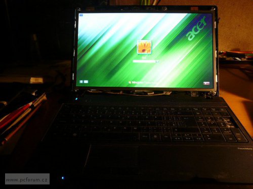

Začalo to tak: po zapnutí ntb se nezapnul display,tzn vůbec žádné světlo ani černé. Pomohlo otvírání/zavírání ntb a přítlak nad klávesnicí. Tehdy jsem usuzoval na špatný kabel.
Problém se však v horizontu 14 dní zhoršil,obrazovka se nakonec nezapla ani při takovéto manipulaci.
Experimentálně jsem vyměnil 2ks 1GB RAM za 1ks 2GB RAM a na těchto fotkách je, pánové, výsledek: display se zapne vždy a bliká.
Děkuju za Vaše reakce.

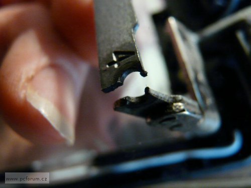

Tak pánové, objevil jsem další indicii. Oba brackety jsou zlomené. Tyto kovové lišty byly evidentně namáhány více, než je běžné. Obě jsou zlomené přímo v místě nejspodnějšího šroubku, tj. boční strana displeje dole.
Tuším, že takto poškozené rámování displeje umožnilo přenášet pohyb otvírání/zavírání víka přímo na samotný displej. To by i vysvětlovalo reagování displeje na pohyb víkem.
Při demontáži ntb jsem zaznamenal, že panty nebyly přišroubovány.
