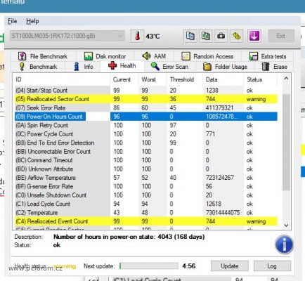

Hezký den,
mám v notebooku HDD Seagate 1TB- st1000lm035 a bojím se že už je na konci životnosti. Notebook se občas na pár minut zasekne, vytíženost disku 100 procent...
V HD Tune, žádné vadné sektory+ viz obrázek.
Mám si dělat starosti, případně prosím doporučit nějakou
alternativu.
Děkuji
07.03.2020 17:52
Ten HDD má relativně hodně realokovaných sektorů. Takže začíná mít problémy. Vytíženost disku s tím nesouvisí, tam bude příčina jiná a ta bude souviset s tím zasekáváním.
V každém případě bych uvažoval o výměně.
