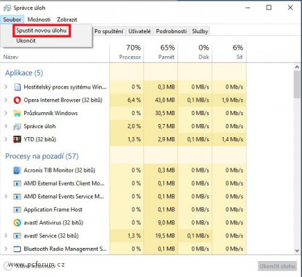

Tam asi pomoc nenajdeš, ale našel jsem způsob, jak to zkusit opravit, údajně to funguje:
Pravoklik na Hlavní panel (dolní lištu) - otevřít Správce úloh - (vlevo dole Více informací) - Soubor - Spustit novou úlohu - Procházet - označit soubor cmd - Otevřít - označit Vytvořit tuto úlohu s oprávněními správce - OK. Otevře se okno příkazového řádku a tam rovnou napíšeš SFC /SCANNOW (NEZAPOMEŇ mezeru mezi SFC a lomítkem!) a odentruj.
Tento nástroj by měl opravit poškozené soubory včetně systémových a pak už by měl PC fungovat normálně, tedy včetně tlačítka Start a pak můžeš použít obnovení W7.
Postup dodrž přesně, jakmile uděláš někde chybu, nepovede se Ti to. Kdybys měl k postupu dotaz/dotazy, napiš.

11.06.2016 10:32
příspěvků:10
nemužu najit soubor spustit novou ulohu
11.06.2016 10:49
Viz:
