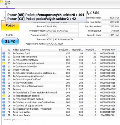

Zde je teda to co mi napsalo. Vůbec nevím co to znamená popravdě
01.05.2018 07:35
Vidíš to sám, zálohuj co potřebuješ a vyměň disk. Bude se to jen zhoršovat.

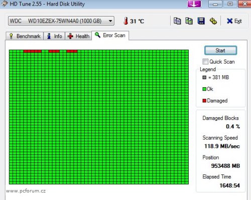

Nechal jsem to běžet, po hodině jsem k tomu přišel, je to na třetím řádku, ale program prostě často nereaguje, potom reaguje a progress tam není.
01.05.2018 10:36
Čím víc poškozený disk, tím je to pomalejší. Sofistikované kontroly trvají i 12 hodin.

Zde je teda ten screen, červených tam není moc, ale stejně tam jsou no.. Zajímalo by mě, zda HDD Barracuda 500gb bude stačit? 1tb jsem stejně nevyužil a nevím přesně na čem tam záleží (asi si budu chtít koupit k tomu později i SSD).
V popisku píšou: 3,5' ,, 7200ot/min, SATA 6gb/s, 32mb cache.
(Omlouvám se, pokud je to zbytečné, ale fakt se do toho nevyznám :-D)

02.05.2018 14:44
marsi | 02.05.2018 12:49
Ten disk může být.
