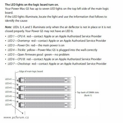

Na jiným foru píšeš, že je to Power Mac G5
Svítí nějaká LED viz obrázek?
08.10.2016 19:58
příspěvků:9
ten obrázek vypadá podle me jinak než je to v mim pc, tam žádný diody vedle ramek nejsou. Ale případne by to byla asi ledka č.7

...dioda u tlačítka I/O a ta blika přerušovaně...
Přerušovaný blikání je diagnostika chyby viz níže
(např. 2x bliknutí a pauza = nenainstalované RAM)
Power light status What it means
On and solid Computer is on and running
2 flashes, pause No memory (RAM) is installed
3 flashes, pause Incompatible memory (RAM) is installed
4 flashes, pause No good DIMM banks detected
5 or 6 flashes, pause Contact Apple or an Apple Authorized Service Provider
Jinak zde by se dal myslím dohledat manual přesně dle verze počítače.
http://www.everymac.com/mac-manuals/index-mac-manuals.html
