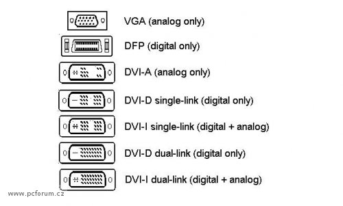

Ted jsem otevřel Pc a zjistil jsem velice zvláštní poznatek Muj monitor je připojen na Výstup, který vede přímo z zakladní desky. Při bližším zkoumání jsem zjistil, že tento výstup, který mám na své grafické kartě vubec není popíši to přes obrázky jelikož neznám termíny na GK jsou tyto dva
http://leteckaposta.cz/180370195
a ja svuj monitor mužu připojit pouze k
http://leteckaposta.cz/550276355
(pár monitorů už jsem prostřídal, ale nikdy jsem neměl vstup na výstupy u této GK(nevím k čemu slouží)
potřebuji monitor s jinými vstupy?
A zjistitj akou grafiku jestli je intergovana nemužu jelikož to vubec nenaběhne takže tam nic nevidím(nemužu spustit nic)

Jestli Ti to v dosavadním zapojení dříve chodilo, tak je vada někde jinde a ne v zapojení, popř. v konektorech.
13.08.2015 10:46
Takže máš monitor připojený přes VGA na integrovanou grafiku na desce?
Ta grafická karty nebyla zapojená? podívej se co potřebuješ.
13.08.2015 10:54
příspěvků:6
lidé na ostatních forech mi navrhl toto koupit https://www.alza.cz/redukce-dvi-vga-d42405.htm redukci a zapojit to přímo, do gk jelikož jsem celou dobu nejspíše jel na intergovanou a hral na ni i hry, je prý dost možné, že jsem ji oddělal
13.08.2015 11:03
Lidé mají pravdu. Zapojíš to do toho posledního konektoru na obrázku, jinam to ani nejde.
Nevím jak to máš s ovladači, ale možná je budeš muset nainstalovat.
