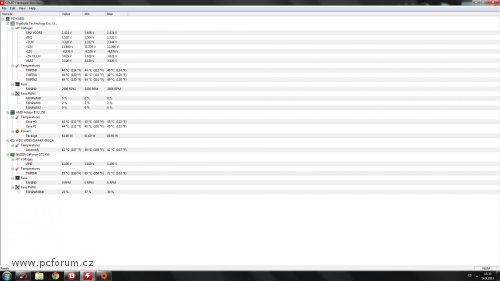

stahni hw monitor a postni semka teploty po 30 minutach hrani. jinak obvvykle pomuze profouknuti a procisteni ventilatoru.

14.09.2013 13:36
příspěvků:52
Tady je print screen + soubor v txt., kdyby byl taky potřeba :-)

bylo to behem hrani? mej ten hwmonitor pusteny na pozadi.
14.09.2013 17:56
příspěvků:52
Jojo bylo. Hrál jsem cca těch 30 minut, a pak jsem udělal screen.
14.09.2013 19:56
spatne se asi chapem. kdyz vypnes hru a nasledne zapnes program, tak to trva par sekund a gpu a cpu se mezitim stihne schladit, kvuli tomu to mas mit pusteny uz pred spustenim hry. Nezda se mi, ze mas stabilne teplotu na cca 45 stupnich. jestli jsi to tak udelal, tak se omlouvam a teploty jsou v poradku :-)
14.09.2013 23:07
příspěvků:52
Zapnul jsem program, zapnul jsem hru a hrál, hrál, hrál, dal do lišty, udělal screen a dal sem. Nevím čím by to mohlo být, protože GTA IV hraju nepřetržitě 3h a žádně lagy nepociťuju, takže vůbec nevím čím to je, ale vím, že když hraju zápas na full HD, tak bez lagů to mám tak do 20. minuty hraní, když polevim nároky, tak třeba do 70. minuty. Je možný, že CPU nestíhá, protože během hraní mi jede na 100%, i když dříve to vše bylo OK, protože FIFU už mám rok.
