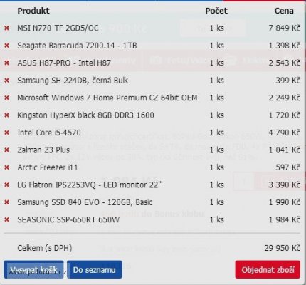

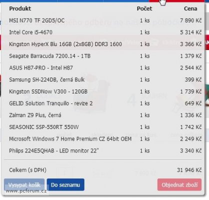

Uz jsem se tu jednou na herni PC ptala pred Vanocemi, ale z duvodu stehovani jsem se rozhodla nakup odlozit a pockat na presidleni :-) Na czc jsem si poskladala toto, mohl by mi prosim nekdo zkuseny rict jestli tam nemam nejaky kraviny a jestli to je proste dobre a vsechno pasuje? Jak jsem uz rekla, planuju na tom hrat novy hry (AC4, Watchdogs, dalsi ME a DA az to vyjde apod.), photoshopovat a proste delat spostu veci najednou a rada bych zila v klidu bez nutnosti vymeny nejakych soucastek aspon 3 roky.
A jeste dotaz, kdybych casem chtela pridat druhy monitor tak na to nepotrebuju zadnou specialni skrin, prvni monitor nebo tak? Diky moc :-)

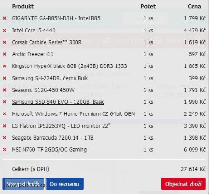

Mně přijde zbytečných 16GB RAM, 4670, takže bych to oblevnil - navíc ta skříň nemá USB 3.0, moje mystifikace. Takže za mě viz obrázek níže.
Jako samozřejmě, tu GTX770 můžeš koupit, ale pro hraní na JEDNOM monitoru v 1920x1080 je zbytečně výkonná. Pokud v budoucnu plánuješ ten druhý monitor a hodláš hrát na obou současně, tam už by se GTX770 vyplatila protože bude muset zvládnout v horizontálu dvakrát více pixelů (2x1920 = 3840) a tam už GTX760 nemusí stíhat.

Ahoj, diky moc :-) Ja prave do budoucna planuju i ten druhy monitor - jednak bych treba rada neco hrala a koukala u toho na nejaky stream nebo film, druhak se mi na dvou monitorech bude mnohem lip pracovat (prekladam). A muzu se zeptat proc je zbytecnych tech 16gb a 4670?
05.04.2014 14:13
příspěvků:868
Nevím přesně v čem děláš, ale nasytit 16GB RAM je umění, hry to zatím nevyužijí vůbec. Snad jen nějaké databáze nebo opravdu hodně náročné věci ve Photoshopu. A 4670 se nevyplatí totálně, viz:

Ten Corsair má jen dvě přední USB 3.0, žádný 2.0, proto musíte vždycky připojovat kabelem USB 2.0:
USB3 jsou s USB2 zpětně kompatibilní - kromě jednoho případu:
Když k hostitelskému počítači s USB3 připojujete zařízení USB2 kabelem USB3.
Ten kabel USB3 totiž do USB2 nenarvete - musíte použít kabel USB2.

Dobre, ramek vezmu min a kdyztak casem pridam :-) Tem testum uprimne moc nerozumim, navic kdyz je to polsky, ale chapu spravne ze kdyz jsou hodnoty v tech nejtmavsich barvach (treba svetle modra - tmave modra) tak uz je to overkill?
05.04.2014 14:29
příspěvků:868
Polsky umět nemusíte a hodnoty čím vyšší, tím lépe. Jsou to vlastně snímky za sekundu, čím vyšší hodnota, vyšší plynulost. Každá hra má hranici plynulosti jinou, obecně začíná na nějakých 30-35 snímcích. To světlé v grafech nevím co je, ale tipnul bych, že to jsou nejnižší snímky v každé hře, protože každá hra má více náročné a méně náročné scény a ty snímky se mohou v určitých herních pasážích dostat i pod úroveň plynulosti (pod 30 snímků) a pak už to vnímáte jako sekání či trhání.

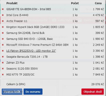

Dama nakonec dospela k teto finalni verzi:
Zdroj jsem dala 650, pry jestli mi nevadi ze ma vetsi spotrebu (zas takovy rozdil to snad na uctech za elektrinu nebude, ne?) tak mam jit do nej. Jinak tedy min ramek s tim, ze pripadne za par let pridam, 4570, Arctic freezer a Vami navrhovany monitor a SSD. Ako to vyzera? :-)

Nechal bych tu 550, má pětiletou záruku. Zdroj vůbec nemá na spotřebu vliv. Když budete hrát, tak celá sestava bude žrát maximálně 250 wattů, takže 550 je až na půdu a poradí si v budoucnu i s výkonnější grafikou či procesorem. Jo a ta deska je zbytečná..B85-D3H stačí..Má ta ve Vašem návrhu pamět 1,5 voltu?

Dobra, necham tedy 550W a ty ramky samozrejme 2x4, to jsem se koukam umackla. Kamarad jeste navrhl tuto grafiku http://www.czc.cz/msi-r9-280x-gaming-3g/139329/produkt protoze ma 3gb pameti, ale nevim jestli je to uplne nutne? Pry ale bude hlasitejsi a vic zrat a ty 2gb snad staci i tak, ne? U te 770 pocitam s tim ze si budu v klidku hrat takovy 3-4 roky na vysoka nastaveni nez budu muset vymenit. Pocitam spravne? :-) A to uz je snad posledni dotaz :-D

Ano, přesně tak - GTX770 má lepší spotřebu, výkon, nižší hlučnost a 2GB stačí...Deska - jenže doba se mění a B85 stačí..Tři roky snad ano...
