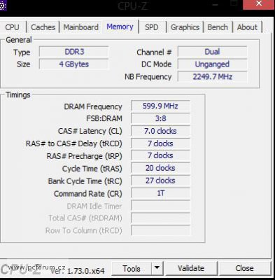

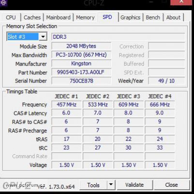

chci postupně vylepšit počítač a nutně potřebuji RAMky, asi bych to viděl na další 4GB. Nyní mám Kingston 9905403
http://www.overclockers.ru/images/lab/2011/09/06/1/99_plashki_kng_big.jpg
Chci se zeptat jestli je jedno jaké ramky koupím či se musím něčeho držet ? Kromě toho že se budu orientovat na DDR3. Případně jestli je lepší koupit rovnou nové 8GB a popřípadě jaké, to stejné platí i o 4GB.

Momentálně mám 4GB RAM DDR3 1333 (667 Mhz) a běží mi to na desce MSI 870A-G54. Mám je již nějaký čtvrtý rok, tudíž nepočítám s tím, že ještě někde seženu podobné. Našel jsem si buď tyto Kingston DDR3 8GB 1600MHz CL10 (2x4GB) HX316C10FK2/8 a nebo potom ve variantě 4GB, je tedy lepší koupit rovnou 8GB RAM nebo v pohodě poberu i variantu + 4GB RAM navíc ? Popřípadě jestli mi tam půjdou tyhle ramky či by mi někdo doporučil nějaké lepší či kompatibilnější.
