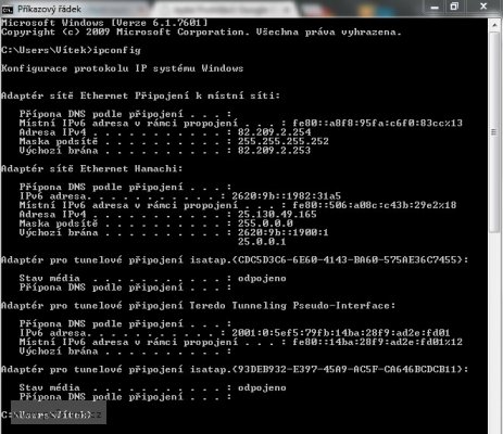

Zapni CMD (příkazový řádek) a zadej : "ipconfig"
poté vezmi adresu výchozí brány a zadej ji do prohlížeče ;)
24.12.2013 23:01
příspěvků:202
dávám tam to http://82.209.2.253/ a nejde to :/
24.12.2013 23:14
Nevím, kde je chyba, ale tyto adresy vypadají nějak takto :

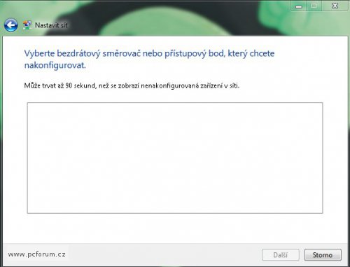

zapojil jsem jenom router a pc, pak jsem držel 10 sekund tlačítko reset a pořád se nemůžu připojit do nastavení routeru. A ani tady to router neukazuje
25.12.2013 18:22
Tady ho to neukazuje nikdy :-D Tak se ještě zeptám, jsi si jist, že je router funkční ? zkoušel si na jiném Počítači nebo prohlížeči ?
