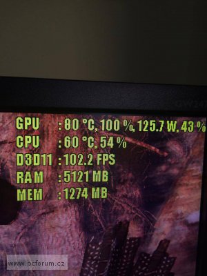

1 monitor jsem odpojil,zapnul jsem Far Cry Primal (u této hry mi to dělá při každém spuštění,u ostatních třeba 1 za 5 spuštění nebo 1 za hodinu a půl hraní dané hry) a žádná změna,hned po prologu to udělalo to samé,teploty atd. při hraní na 1 monitoru-viz. barevná fotka

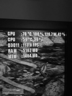

Ovladače pravidelně aktualizuji přes amd radeon settings a teď mi to nabídlo aktualizaci z verze 17.4.2 na verzi 17.4.4,aktualizoval jsem a spustil jsem Primal s 2 monitory,po prologu zase to samé,teploty-viz. černobílá fotka

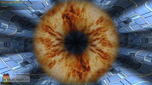

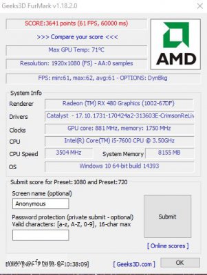

Fur Mark při GPU stress testu na mě vyplivnul toto(viz. obrázek)
--koukám že to neni k přečtení tak to přepíšu :-D
time : 00:17:21
Frames : 65016
FPS- 61 (min 19;max 65;avg 62)
GPU1-core:960MHz,mem:1750 MHz,temp: 79,GPU load: 100%,fan:75%
GPU1- 79°C (min 49°C - max: 81°C)
01.05.2017 19:36

a při GPU benchmarks a presetu 1080 toto
