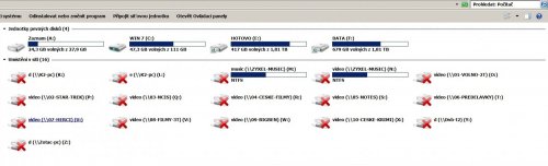

Zdravím.
Mohl by mi někdo poradit, jak zbavit hlášky u hodin WIN 7 Pro? Sama naskočí po startu / restartu a dokud ji neodkliknu, nezmizí.
Díky.

Jedná se o 12 NASů, stolní video player, stolní audio player a nějaké PC v domácí síti. Namapoval jsem to v TC a když potřebuji se dostat do některého třeba NASu, zapnu ho a pod příslušným písmenem v TC se do něj dostanu. To samé i playery atd.

Tady jsem něco našel, ale anglicky neumím tak překladač google a vyzkoušel jsem ten posledním návod a nic.
https://superuser.com/questions/415225/turn-off-windows-7-message-could-not-reconnect-to-all-network-drives
27.05.2018 16:37
příspěvků:65
Tak toto zabralo:
I know this might be an old thread, but in answer to the OP's question: "Is there anything I can do to to prevent that message from popping up along with preventing the icon from displaying in the system tray?" Yes, here is one thing you can try:
HKEY_LOCAL_MACHINESYSTEM/CurrentControlSet/Control/NetworkProvider
Set or create a DWORD
RestoreConnection = 0
