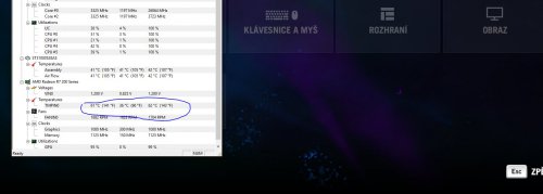

Čím tu teplotu měříš?
Dej sem screen z HW-monitoru při hraní.
15.01.2016 19:17
příspěvků:202
tady
15.01.2016 19:56
Ty teploty nesvědčí o přehřáté grafice. Důvod bude někde jinde.

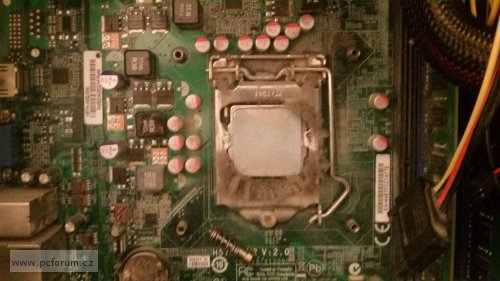

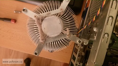

Problém vyřešen, za tu dobu co mám pc jsem čistil jenom větrák od cpu a nikdy mě nepadlo mě ho oddělat.

Ahoj. Na tvojom mieste by som ten základný vetrák od intelu rovno zahodil a kúpil za pár stovák iný. Pretože oni uchladia ked je vetrák nový. Ale čím viac berie prachu tak výkon chladenia rapídne klesá dole ;-).
Stačil by ti aj tento:
https://www.alza.cz/silentiumpc-fera-2-he1224-d2421040.htm?catid=18853591
A je lepšie ak ťahá vzduch cez chladič okolo procesoru a nie kolmo na procesor.
ps: a je to adaptatívny chladič na rôzne sockety procesorov, kde v budúcnosti stačí dokúpiť len silnejší vetrák :-).
