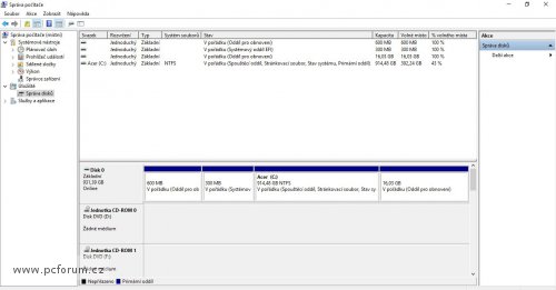

Připoj ho a dej sem screen ze Správy disků.

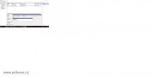

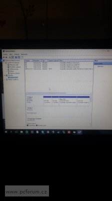

Tady posilam spravu disku
19.08.2016 09:57
Promiň, ale já to nepřečtu, ty ano?

Omlouvám se, už to snad k přečtení bude

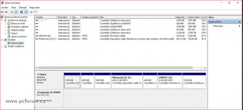

Tak si na to klikni a uvidíš, nejde to. Mělo by to vypadat nějak takto:

ano, takto to vypadá. ale mám tam jenom tři nepopsané uložiště a jedno Acer (C:-), můj hardisk se tu neobjevil

Já myslel že tak nějak má vypadat ten tvůj screen, aby se z něho dalo něco vyčíst. Z těch tvých miniatur nic nepřečtu.
Zkus jiný USB port.

Proč tam jsou 2 DVD mechaniky?

Daemon tools :-)
21.08.2016 17:15
Tak ho odinstaluj, někdy to pomůže.

moc ti dekuju za tvoji pomoc, odinstalovani pomohlo a hardisk uz se normale hlasi :-)
