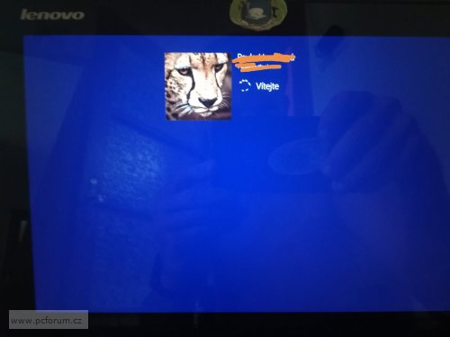

Dobrý den, poprosil bych o pomoc mám tabletopocitac a mám tam Windows 8. Nejde nijak udělat abych se do systému musel přihlašovat bez emailu ? Protože když ho zapnu tak mi strašně dlouho trvá než se prihlasi. Klidně i nekolik hodin. Budu rád za každou radu , děkuji.

Tady prikladam fotku jak to vypadá jak se to prihlasuje. Už jsem se rypál několikrát v nastavení abych to nějak zrušil. To je jedno já klidně budu dávat heslo, ale potřeboval bych to nějak pořešit aby se to vždycky nenacitalo mega dlouho.

Tohle to udělá po pár minutách i hodinách

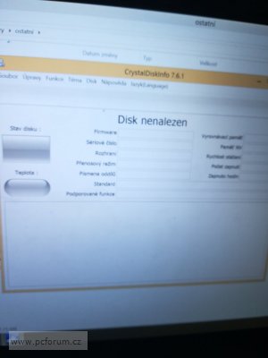

Zkontroluj HDD programem https://www.slunecnice.cz/sw/crystaldiskinfo/ a dej sem log /úpravy,kopírovat/.

Disk mi ukázal toto , a ten log nechápu omlouvám se.
06.08.2018 16:36
Ten disk je evidentně vadný, musíš koupit nový a nainstalovat systém.

Jak už jsem psal je to v podstatě tablet, takže to nepůjde.
06.08.2018 16:40
Pak jedině servis, ty s tím nic neuděláš.
Napiš ještě co je to za typ.

Brzy se to nenačte vůbec.
