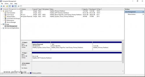

Po pripojení externého disku, windows vydá zvuj pripojenia, ale disk sa mi nezobrazí v mojom počítači. V Disk management sa zobrazí ako je na fotke. Viete mi poradiť
01.01.2018 12:29
Může to být tím, že tvůj PC nedokáže pracovat s GPT diskem, pouze ho identifikuje. Jelikož nevím, co máš za PC, neumím ti to říci s jistotou.

Se slovenštinou tu nikdo jistě problém nemá, ale když chceš poradit, máš dodat potřebné informace. Jaký to je PC a jaký máš systém.
K věci: Ten disk je nový, nebo již na tom PC běžel?

Disk nie je nový, ale na 100% som si istý, že nie je poškodený. Skúšal som pripojiť aj iný disk, a tiež mi ho nezobrazilo. Potom som skúsil ešte jeden - to bol SSD disk a fungovalo bez problémov.

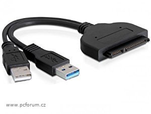

Ja mám toto:
Prevodník nie je zlý, pretože keď som cez to pripojil SSD disk tak to išlo.
