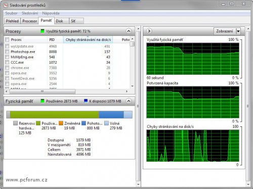

zhruba minulý týden jsem přišel o 30-40% výkonu počítače, smazal jsem veškerý bordel. Projel PC na malware a další bordel. Narazil jsem na vysoké číslo u chyb stránkování na disk. Při běžné práci s grafickým softwarem se motám zhruba kolem 300chyb/s pustím-li nějakou hru šáhnu si až na 2000 při spouštění. Nakonec jsem vypnul superfetch a prefetch, problém to neřeší ale je to znatelně lepší.
Je možné že umírá SSD, které zde slouží pro swap?

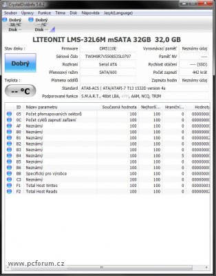

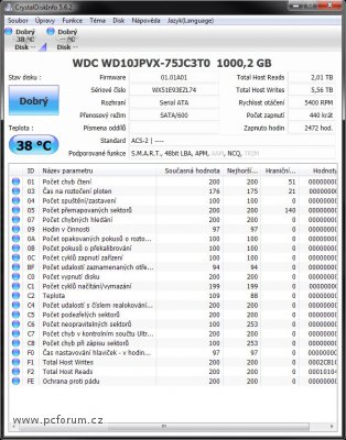

Nejaky smart info napr z http://crystalmark.info/software/CrystalDiskInfo/index-e.html a hod sem printscreen nebo vypis smart hodnot.

SSD

Nevidím žádný problém ve smartu... Jinak, ty hodnoty především 05 jsou na nule? nevidím tam celý sloupec, jen jeho část...
14.07.2014 14:50
Jsou na 0, hloubková diagnostika HW, která trvala asi 4 hodiny také nic neukázala, ale tenhle stav přece nemůže být normální ne?
