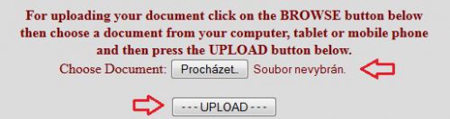

a ulož jako nový textový soubor a pojmenuj přesně fixlist.
Spusť na ploše znovu aplikaci FRST a klikni na tlačítko FIX. Nic nedělej a nechej program udělat všechny činnosti. Potom automaticky restartuje počítač, kde je objeví na ploše nový LOG soubor FIXLOG. Ten znovu uploaduj na externí server a ukaž výsledek.
http://www.uploadedit.com/_to-upload-documents-onto-internet-PLAIN-TEXT-TXT-hosting.htm
