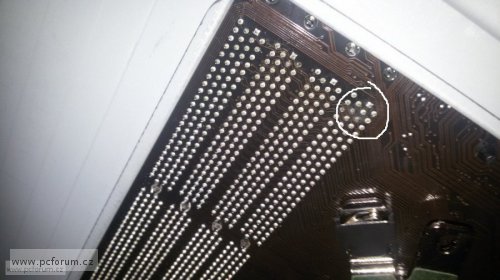

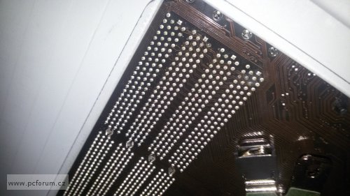

Tak ze zadu desky jsem našel tohle, je to spálené ?
16.02.2016 15:13
Já tam nic nevidím, označ to co myslíš.
16.02.2016 15:19
příspěvků:51
Tohle ?
16.02.2016 15:28
příspěvků:513
Ahoj. Pokiaľ máš v záruke tak reklamuj, ak nie tak opatrne pretri s nejakým liehom a s nejakým plastom skús okolo oškrabať tú oxidáciu. Aj ked neviem či to pomôže na stopro, pretože z dlhodobého hľadiska nie, ale ak je to len krátko tak vyskúšaj.
16.02.2016 15:32
To fakt vypadá jako oxidace a na reklamaci nemáš šanci. Ale očištění není od věci, může tam být nějaký spoj - sice vysokoohmový, ale může to dělat paseku.
Na tohle líh moc nepomůže, doporučuji http://www.gme.cz/chemicke-pripravky-pro-cisteni-dps
