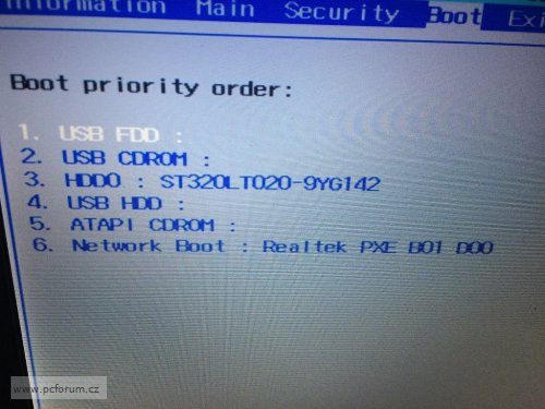

Měla k tomu být odeslána fotka ale asi se neodeslala..tak to napíšu jediné co tu je spojené z HDD je USB HDD a HDDO

Takže vypíšu co tam vše vidím
USB FDD
USB CD-ROM
HDDO
USB HDD
ATAP CD-ROM
Network Boot
11.09.2017 10:29
Tak to je asi tím mobilem, pak nevím co dělat.
Mělo by to být nějak tako First Boot HDD0
Ale z popisu nepoznáme, zda disk je vidět.
Nejde ten obrázek někam vložit a dát sem odkaz?

http://leteckaposta.cz/326794747
Dal jsem to sem tak snad to půjde

To už je lepší. Posuň ten HDD0 na první místo a ulož nastavení /tuším F10/
Obrázek ti nešel vložit, protože byl moc velký!

Nastavil jsem to jako první a ntb furt nereaguje a podle té stránky to udělat nemohu uz při prvním bodu jsem se zasekl jelikož už první bod v biosu nemám...
11.09.2017 18:18
Pak může být vadný HDD.
Dá se to ověřit když dáš HDD do jiného PC, nebo si uděláš bootovací třeba Hirens Boot.
