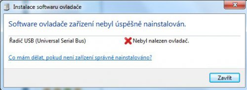

Nainstalovala jsem uplne vse co jen slo stahnout. Co se tyce techto ovladacu. Kliknu na to, dam aktualizovat a naskoci eror. Ad uz z pocitace vyhledanim. Pise mi to ze system windows nemohl nainstalovat ovladac a ad kontaktuju vyrobce atd atd.

27.01.2017 16:36
příspěvků:73
Mam problem s USB. USB se nechce aktualizovat. Porad same erory.

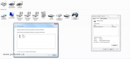

28.01.2017 10:59
příspěvků:73
Takhle to vypada kdyz nemam zapojenej ten joystick do USB. Kdyz ho zapojim do USB objevi se znovu stejnej controller vedle neho ale v nabidece BT Nic.

28.01.2017 11:02
No ano, vidí to jen mobil? /malý obrázek já na to nevidím/ To zařízení se musí objevit vedle toho mobilu, obr. vlevo.
28.01.2017 11:03
příspěvků:73
Jo to je mobil. A nekdy mi tam i naskoci sluchatka s mikrofonem ktery vubec nemam :-D
28.01.2017 11:04
Zkus dát ten BT do jiného USB, nejlépe zadního. A ptal jsem se jak to vypadá ve správci zařízení.
