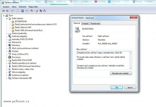

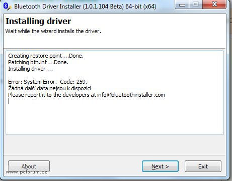

Ahoj nejdou mi bluetooth ovladace. Koupila jsem Asus Adapter 4.0. Po zasunuti do USB mi napise ze bcm20702a0 se nezdarilo nainstalovat. Tak jsem si nainstalovala driver installer a ten mi zase pise toto. Nejake napady ?

Nejde aktualizovat, nic to nenajde.
27.01.2017 10:40
Žádnej installer nepoužívej, je to k ničemu, jen to zaneřádí PC.
Co je to za adaptér? Dej odkaz kde si to koupila. Jaký máš systém?
27.01.2017 10:40
A Návod k obsluze jsi četla? Tam by měl být popsaný postup instalace.
Těch otazníků/vykřičníků ve Správci zařízení je trochu moc.... Doinstaluj zařízení, která jsou ve Správci zařízení s otazníkem a pak nainstaluj ovladač bluetooth podle návodu k obsluze.

27.01.2017 11:02
Jak psal kolega, chybí tam podstatné ovladače. Najdeš je na CD k základní desce, je to Chipset. Bez toho ti USB nepůjde.

Musí použít CD k desce, nebo si to stáhnout na stránkách desky. To jistě nedělá.
Předně je třeba zbavit se těch otazníků.
