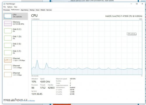

Pokud je v PC OS WINDOWS 10, tak ve správci úloh, v záložce Výkon, se zobrazuje využití CPU, RAM, disků.
V grafu je vidět využití posledních 60 s, viz obr.
Přepnutí z hry na správce úloh (během zaseknutí) by mělo fungovat Alt + Tab
Využití 100% čehokoliv je špatně a znamená problém s výkonem PC.

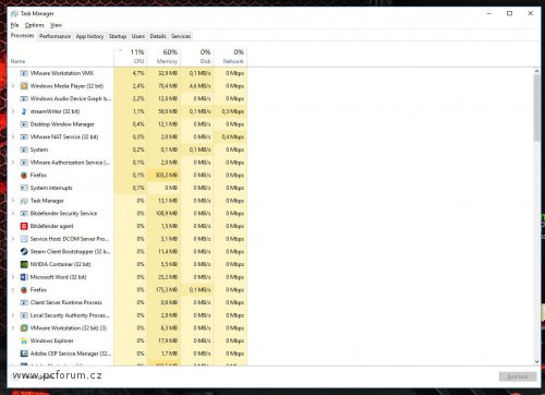

03.01.2017 21:11
příspěvků:757
V záložce Procesy, viz obr., se zobrazují spuštěné programy a kolik si nárokují ze systémových prostředků. Kliknutím na hlavičku např. CPU se procesy zobrazí podle náročnosti od nejvyššího zatížení.
Pokud nějaká jiná aplikace zabírá hodně systémových prostředků třeba CPU společně s hrou je to taky špatně.
