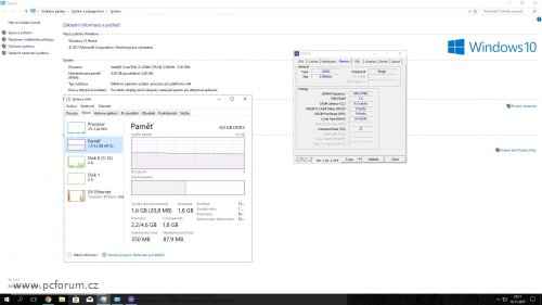

problém je následující:
Sytém ukazuje 4GB Ram
Software ukazuje 8GB Ram
Bios ukazuje 4GB Ram
Advanced Bios ukazuje ve Slotu 3, 4GB Ram a ve slotu 4, 4GB Ram (celkem 8GB Ram)
