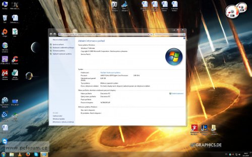

10.06.2014 18:28 příspěvků:24 | Ahoj mám procesor amd fx 9370 a k tomu zakladní desku ga 970a ds3 rev 1.1 Procesor by měl mít takt 4.4GhZ ale já mám pouze 3.8GhZ Nevíte někdo co stím??? |
11.06.2014 02:37 příspěvků:386 | V jakym programu vidis ze ma 3,8GHz ? Mozna proste jen nejede na maximalni vykon, a zrovna pouziva jen tuhle frekvenci. Muj v klidovym stavu pouziva jen 1GHz. Fortron Aurum CM750, LGA 1155, Intel core i3 3220 3,3GHz, 8 GB DDR3 1333MHz Cl9, nVidia GeForce GTX 660 2GB DDR5 6200 MHz, Samsung 7200rpm 1000GB cache 32MB. |
11.06.2014 03:46 příspěvků:24 | Ve vlastnostech pc. Potom v cpuz. A v každým programu který zkusím. |
